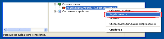

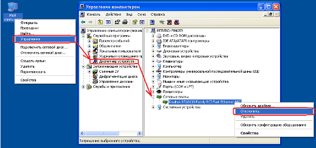

Такая ошибка возникает, если не правильно работает сетевая карта на Вашем компьютере. Необходимо выключить и заново включить сетевой адаптер. Нажмите правой кнопкой мыши на Мой компьютер и выберите Управление компьютером. Появится окно Управление компьютером, в левой части окна выбираете Диспетчер устройств. В появившемся списке найдите Сетевые карты (Сетевые адаптеры, Сетевые платы), нажимаете слева на значок "+", открывается список установленных на компьютере сетевых карт, выбираете свою сетевую карту.
error pppoe 1
error pppoe 2
Нажав правой кнопкой мыши, выбираете "Отключить", а затем "Задействовать" и повторяете попытку подключения. Если сетевая плата отсутствует в диспетчере устройств, то она либо отключена в BIOS, либо не установлен драйвер на сетевую плату. Если перед пиктограммой отображен один из знаков: знак вопроса, восклицательный знак, то драйвер на сетевую плату установлен некорректно. Переустановите драйвер, перезагрузите компьютер и повторите попытку подключения.

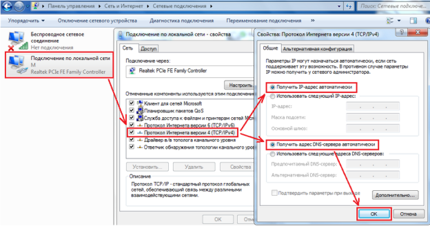

          2. в Windows 7 Пуск -> Панель управления -> Сеть и Интернет -> Центр управления сетями и общим доступом -> Изменение параметров адаптера (ссылка в левой части окна).

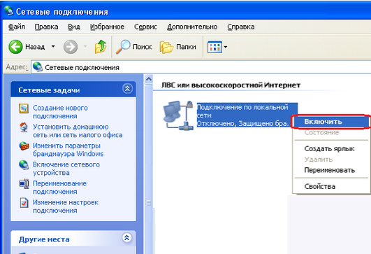

          3. Затем необходимо нажать правой кнопкой мыши на Подключение по локальной сети и выбрать в меню "Включить".
    1. Проверьте, что сетевая карта ВКЛЮЧЕНА (если выключена - включите). Порядок действий смотрите в описании ошибки 676.

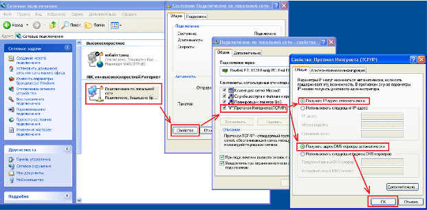

      1. Поставьте галочку в строчке "Протокол Интернета TCP/IP" в свойствах "Подключения по локальной сети".

Возможно, в Сетевых подключениях отключено Подключение по локальной сети. Необходимо открыть окно сетевых подключений, найти Подключение по локальной сети, нажать правой кнопкой мыши и выбрать в меню "Включить".
